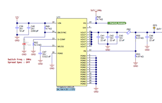

问题1: 您能说出下图中"3A、Vin = 3V→17V"的意思吗?

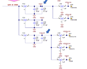

问题2. 在原理图 P.7中、似乎只有下图中存在 VDDA 和 VDDCSR。  这里使用 VDDA 和 VDDCSR 有什么目的吗?

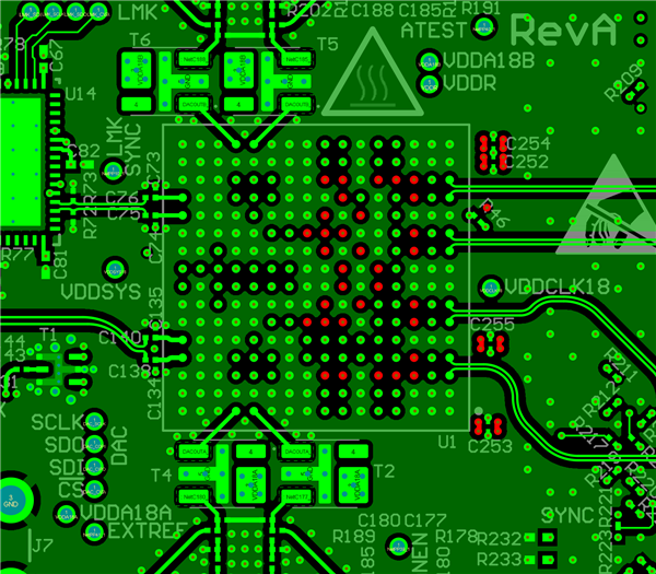

问题3: 在原理图的 P.17中、我们可以看到原理图变为 bleow。 您能告诉原理图的 PCB 布局吗?

    q1. 您能说出下图中"3A、Vin = 3V→17V"的含义吗?
    它来自我们的内部部件库、表明此 TPSM82913是一款输入范围为3V 至17V 且输出能力为3A 的器件。

    Q2. 在原理图 P.7中、似乎只有下图中存在 VDDA 和 VDDCSR。  这里使用 VDDA 和 VDDCSR 有什么目的吗?  [/报价]
    这些只是网络标签、而不是测试点。 它们用于简化布线。 如果未使用这些引脚、在对 PCB 进行布线时、会显示诸如 NetC60_2的名称。 我们不必想知道此 NetC60_2是指什么、我们可以很容易地知道这是 VDDCSR (我们的内部名称表示分配给 VDDCLK18、VDDSYS18和 VDDR 的共享电源轨)。
    [quote userid="75724" url="~/support/data-converters-group/data-converters/f/data-converters-forum/1267203/dac39rf10evm-some-questions Q3. 在原理图的 P.17中、我们可以看到原理图变为 bleow。 您能告诉原理图的 PCB 模式吗?
    我想您询问这些局部去耦电容器的布局吗? 如果这个假设不正确、我很抱歉、但我想请您为我重新表述这个问题。
    这些用作需要 DVDD 的器件每个区域的本地去耦。
