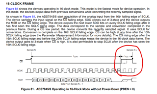

关于 ADS7056、我有一些问题:
1.我是否应该为 SDO 引脚放置一个上拉电阻器、因为数据表对此没有什么说明?
可以在数据表中看到有关47 Ω 串联电阻器的建议:SDO 是否被内部"推挽"以便不需要上拉电阻器? 是否可以通过一个额外的上拉电阻器来提高数据速度?
2.为了继续采集下一个数据,例如,外部 MCU 是否应继续提供下面以红色显示的时钟脉冲? (我想知道 MCU 是否需要在通信完成后提供额外的脉冲、因为时钟信号随着 CS 的上升而结束)。
换句话说、谁将为时钟提供这些"额外脉冲"、由外部 MCU 或 ADS7056本身来完成任务?
伊曼纽尔
    尊敬的 Emanuel:
    SDO 上不需要上拉电阻器。  ADS7056与传统 SPI 接口配合使用、无需提供任何额外的时钟。
