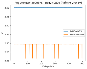

我正在以6线配置使用 ADS1220来 测量 多个应变计。
为了补偿电缆电阻、应变仪的电源电压通过 SENSE 连接馈送到 REFP0和 REFN0。
现在、我尝试使用系统监控器多路复用器 [(REFP0-REFPN)/4]来评估应变仪电源电压的稳定性。
电压读数看起来有些有效、但随机的每30到100个样本我有一个或两个样本的异常值、并且下降大约200mV。
(AVDD-AVSS)/4]监测器不会显示异常值。
首先,我认为我在我的参考中有某种形式的不稳定。 但通过 示波器进行测量时、基准电压显示没有压降。
这是 基准监控器的某种形式的预期不精确性吗、 还是我犯了一些错误?

    欢迎来到 E2E 论坛!  您很难说出可能发生的情况、因此了解您所使用的确切配置寄存器设置以及原理图将有所帮助。  您能否更具体地介绍数据?  也许您可以采集大约256至1024个样本的连续和连续原始数据样本。
    基准测量和 AVDD 电源测量均使用内部基准进行。  电源测量值相对于电源引脚、而基准测量将受到接线中 EMI/RFI 噪声拾取的影响。  所以、您可能会拾取电源线路周期噪声的混叠。  您是否对基准输入进行了输入 RC 滤波?
    鲍勃 B

    我使用的是寄存器设置:
    寄存器0:0xCE
    寄存器1:0xD0
    寄存器2:0x00
    寄存器3:0x00
    在采样率不同的情况下、REFP0-REFN0监视器也会发生变化:
    寄存器0:0xCE
    寄存器1:0x10
    寄存器2:0x00
    寄存器3:0x00
    我发现、当我将参考设置从内部2.048V 更改为 AVDD-AVSS 时、可以解决问题:
    寄存器0:0xCE
    寄存器1:0xD0
    寄存器2:0xC0
    寄存器3:0x00
    使用精密万用表和示波器测量、两个电压几乎相同(2.5V)、仅在参考路径上产生微不足道的压降。 基准输入在 IC 旁边有一个100nF C0G 电容器。
    根据我对 ADS1220数据表的理解、系统监控器应始终使用内部基准。 所以我真的不明白那里发生了什么。
    大卫

    感谢图表,但这不是我所寻找的。  这是计算数据、我更希望将该系列视为来自 ADC 的原始代码。  首选十六进制值、但十进制值也会起作用、尽管不方便。  另一个将会有所帮助的方法是将数据视为连续模式流、每次转换代码被收集到(连续)。  您可能会问、为什么这对您有帮助?  由于您使用的是单次模式、因此我不知道转换何时开始以及转换何时实际收集。  如果我们有连续的转换数据流、我们可以分析噪声模式。  我们还可以分析数据收集中是否存在位移。
    对于如何进行测量也可能存在误解。  无论选择何种基准、在测量外部基准(((REFP-REFN)/4)时、只会使用内部基准进行转换。  换句话说、在进行(AVDD-AVSS)/4或(REFP-REFN)/4的测量时、系统监控器将始终使用内部基准进行测量。  请参阅数据表第8.5.11节。  为了能够测量高达 AVDD 电源电压、使用了一个分压器、这就是转换结果为预期电压值的1/4的原因。 最后一个图形中的值看起来与一个案例中的值(AVDD-AVSS)/4相同、在第二个案例中、您将测量(VREF external / 4)、这实际上是(AVDD-AVSS)/4、唯一的差异是所使用的内部分压器电路。
    查看原理图以完全了解 ADS1220的使用方法也会有所帮助。  根据您的图表、我会假设 AVDD 电源为2.5V。  是这样吗?   下面是我从迄今为止的数据中发现的有趣现象、即在较高数据速率(2ksps)下、测得的电压比40sps 时更接近电源电压。  在涡轮模式下、调制器的工作频率为512kHz。  对于每个转换周期、结果与经过该周期的一系列平均值相似。  在2ksps 条件下、测量周期大约为500us、而在40sps 条件下、测量周期为25ms。  最终结果表明、在这两种情况下、电压都低于预期值、但采样周期更长时、情况更差。  结果可能与基准路径在测量期间的模拟稳定有关。  分压器会消耗一些电流、因此可能输入电容器很难在整个转换周期内保持足够的电荷。
    我不清楚尖峰的原因。  我之前已经看到过偏移、 这通常是由于噪声拾取造成的、可能在几十毫伏的范围内 、计算出后可以在75至100mV 的范围内。   同样、通过持续采集数据来查看模式的重复性、这一点将变得更加明显。  FFT 图中的大量数据可能会显示电力线周期噪声或其混叠。
    鲍勃 B

    感谢您的努力。 很抱歉这么晚才回复。 在过去的几周里,我一直在忙于其他事情。
    是的、对。 (AVDD-AVSS)和(REFP-REFN)均为2.5V。 由 TPS7A20产生、它在 AVDD 输入旁边具有1uF 和100nF 的去耦电容。
    然后向应变仪提供超过15mm 长和0.25mm 宽的布线、并在1k Ω 的总负载下提供 AVDD 和 AVSS。 从该点开始、通过15mm 长和0.25mm 宽的布线将基准电压再次反馈到基准输入。 在基准输入两端、靠近 ADS1200、有一个100nF 的电容器。
    无论如何、我还尝试了我的旧设计、其中基准输入直接连接到 AVDD 和 AVSS (仅2-3mm 迹线)并获得了类似的结果。
    我从数据表中知道、基准选择不应该有什么不同。 但我 从 ADS1220获取的数据 看起来不然。
    也许我只需坚持使用有效的设置。
