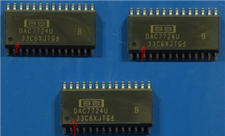

请参考以下图片、以及打印标记时位置发生细微变化的位置。 您能否检查一下是否更改正常且所有三个部分图像都属于相同的生产日期代码和相同的包装?
期待您就此事提出意见。

    尊敬的 Manoj:
    这些器件是否通过授权经销商购买?

    尊敬的 Katlynne:
    从授权 来源接收零件。 我们只注意到标记位置的差异和剩余的所有尺寸,X-Ray 导线粘接是一致的,没有发现在部件之间的变化。
    请参阅以下标签以更好地进行参考。
    期待您对此提供意见、以便接受器件。
    M·巴拉克里什南
    尊敬的 Manoj:
    只要您从授权经销商购买了器件、我就不担心标记放置位置的细微差异。 否则、我们无法保证。
    您同意接受这些器件。
