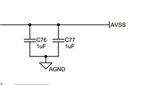

我的客户在下面看到了 ADS1298ECG-FE/ADS1198ECG-FE ECG 前端性能演示套件原理图。 有什么理由这样做?

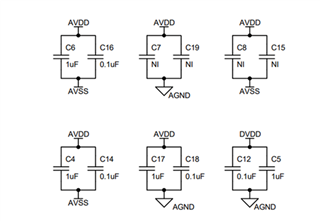

是否也需要 EVM 上的以下插座?
    您好
    我为问题1插入了错误的图片。 更正图片、如下所示。  我的客户在下面看到了 ADS1298ECG-FE/ADS1198ECG-FE ECG 前端性能演示套件原理图。 有什么理由这样做?
    这取决于设计是否希望使用
    -单极电源,即+电压轨和接地;在这种情况下 AVSS=AGND
    -双极电源,即+电压轨和-电压轨和 GND ;在这种情况下 AVSS ~= AGND。
    这些电容器是噪声去耦电容器。
