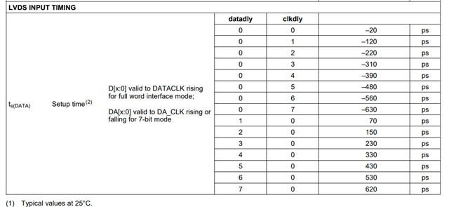

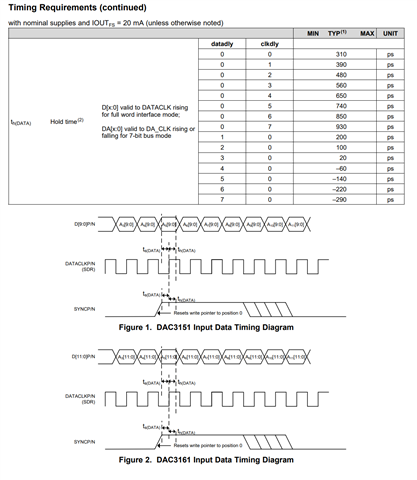

DAC3161的抖动容差是多少?
转至
    尊敬的 Shuhei:
    此器件必须满足数据通道时钟的设置/保持时序。  抖动和通道间偏斜 必须符合这些要求。  请参阅下表、它们可在数据表的第16和17页中找到
    Geoff
