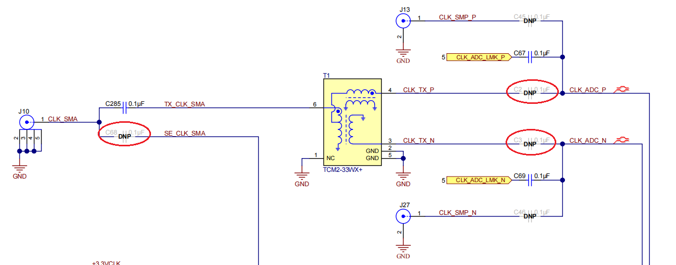

    要使用 板载时钟模式、根据  ADC EVM 的原理图、
    我应该移除 C285和 C67,C69、然后 用0.1uF 电容器填充 C68、C2和 C3
    ADC 的 EVM 中是否有任何其他需要更改的 BOM?
    SLAU808还建议在使用板载时钟选项时移除 C60和 C61并使用0.1uF 电容填充 R233和 R235;
    我不确定可用固件是否可以接受这些更改...

    Le、您好!
    要进行板载时钟更改、必须对上面列出的 ADC EVM 板进行以下硬件更改...
    a.移除 C45、C46、C2和 C3并安装 C67和 C69
    通过器件 GUI 对 ADC 进行编程时、必须对其进行固件更改。 TSW14J57 FW 可以保持相同。

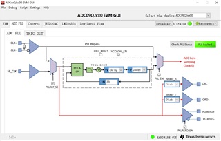

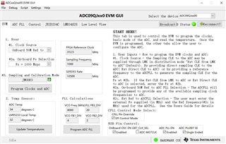

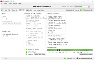

    我曾尝试再次运行 EVM、但链接仍然失败。
    我一直沿用  SLAU808的文献、仅移除了 C60和 C61并使用0.1uF 电容填充 R233和 R235;
    然后、我打开 ADC 的 EVM GUI、并使用 GUI 设置 ADC。 图1 ~图4显示了不使用  TSW14J57时的 ADC 状态。
     JESD_staus 寄存器为0110 0101;
    EVMPLL
    Ctrl
    howerver、当我将 ADC09QJ1300EVM 与 TSW14J57EVM 连接时、 升级固件(使用
    ADC12QJXX00_JMODE3);并且 ADC 的 JESD 链接也失败。   JESD_staus 寄存器为0000 0101;
    您能帮我修复此错误吗?
