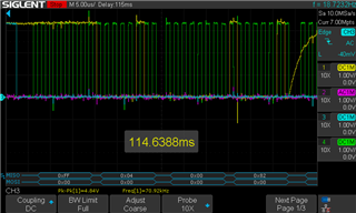

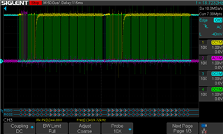

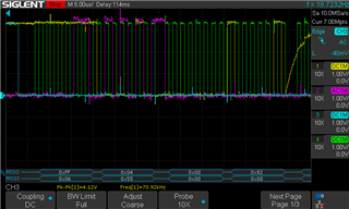

M0 = M1 = M2 = IOVDD  因此、我们希望使用启用汉明码的32位器件字。
发送解锁命令时、器件使用 READY (0xFF04)而不是解锁 ACK (0x0655)进行响应的原因是什么?  我从其他论坛帖子中注意到、当器件无法识别命令并出现总线设置或字长问题时、就会发生这种情况、但还有其他原因需要调查吗?
我看到、5个32位字作为命令发送、前16位== 0x0655、5个32位字作为命令发送、前16位== 0xFF04、而不是0x0655。
我正在使用256的慢时钟预分频器值运行 SPI 总线、从而产生562.5kbit/s 的速率。  我还尝试了使用更快的时钟以及相同的结果。
我测得 REFP 的电压大约为1.22V -这是否为预期值?  我看到数据表指出、器件启动时将基准设置为"外部"、对于我们而言、它通过1uF 连接到 AVSS。
    已解决。  发送的帧以及返回的样本字中应包含汉明码。  很抱歉打扰了。
