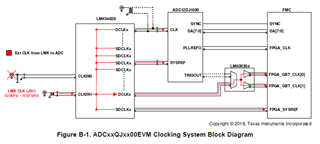

我在用户手册中看到了可用于同时为 ADC 和 FPGA 计时的四个可能选项。 我将研究选项1"从 LMK 到 ADC"(默认)。 该配置似乎 利用 J31的参考时钟、并且 LMK04828会为系统生成必要的时钟。 我的问题是、为什么 FPGA 时钟在命中 FPGA 之前由 LMK00304缓冲并分成 FPGA_GBT_CLK[0]和 FPGA_GBT_CLK[1]。 为什么 LMK04828不能通过使用14个可能时钟输出中的另一个来生成这两个时钟? 看起来除了 FPGA_CLK 外、所有 FPGA 时钟都是使用该 LMK00304器件针对所有四种时钟配置进行缓冲的。 使用该 LMK00304器件扇出 FPGA 的时钟是否有任何不利方面?
    您好、Jesse:
    EVM 设计中的 LMK00304似乎使用 FPGA 输入对 ADC12QJ1600EVM 上的 TRIGOUT 进行多路复用。 为了编程简单性和将时钟发生器与 其它配置结合使用的灵活性、这个方法很有可能被使用。 LMK00304是一款"超低附加抖动差分时钟缓冲器/电平转换器"、使用该器件不会降低性能。
    此致、Amy
