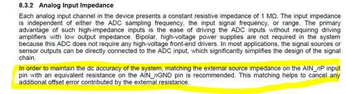

我的客户希望知道 AIN_nGND 的输入漏电流。
但数据表中未指明这一点。 它与 AIN_NP 相同吗?
此外、以下数据来自数据表、建议在 AIN_nGND 上使用等效电阻。
他们认为这意味着 AIN_nGND 和 AIN_NP 的泄漏电流的数量和方向几乎相同。
这种理解是否正确? 如果漏电流方向不同、则不插入电阻器可能会更好。

    很抱歉耽误你的时间,瑞安和戴尔都在旅行。  两个输入端的泄漏是相同的、这就是 突出显示条目的来源。  我们将在下一次数据表修订版中说明这一点。

    您好 Obata-San、
    泄漏电流应相同。 这是通过添加连接到 AIN_nGND 的等效串联电阻来消除偏移的唯一方法。

    您好 Obata-San、
    实际上、它可以实现 方向 由于 AIN_nGND 连接到 GND、因此每个输入上会有所不同、因此 AIN_NP 输入将在输入上采用不同的共模。
    PGA 的内部共模针对每个输入范围进行了调整。 例如、在+/- 2.5* VREF 范围内、 负 MΩ 输入端的内部节点电压等于 VREF x 5/8 = 4.096V x 5/8 = 2.56V。当 AIN_nGND 引脚短接至 GND 时、这将在1k Ω 输入阻抗上产生小幅-2.226uA 泄漏电流。 同时、如果向正引脚(AINPnP)施加10V 的电压、则会产生+7.773875uA 的泄漏电流。
