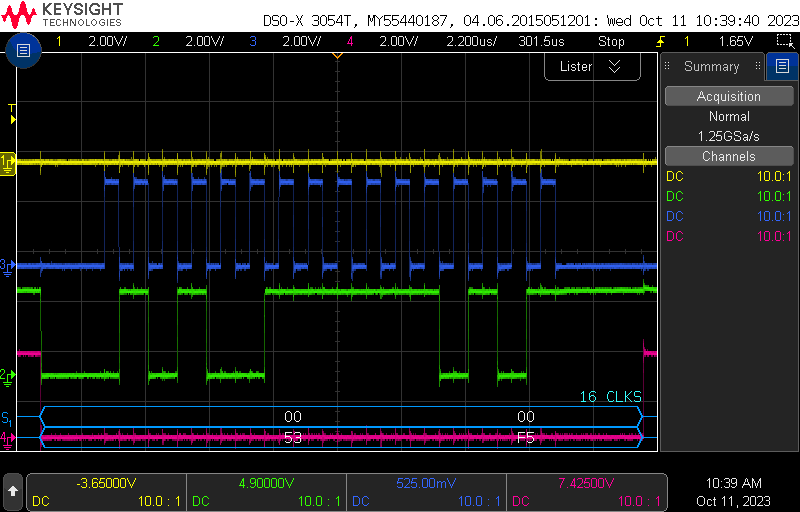

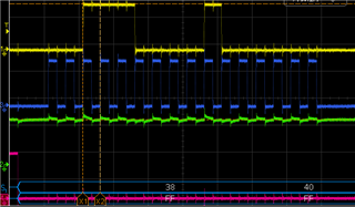

    感谢您的回复, TOM.I 在 第一个 0x3840后发送0x0000,但得到了相同的 转换结果 ,我不知道哪一步会出错。
    我在测试后得到了一些示波器屏幕截图。
    Y-SIMO、G-SOMI、B-CLK、P-CS
    尊敬的 Alex:
    您可以在 SIMO 上更改相位吗?  如果这能解决您的问题、请告诉我。
    您好、Tom。
    根据您的建议、我成功解决了这个问题。
    非常感谢您的支持。
    在此测试后、我再次查看了 ADS7953的数据表、并 确认 SDI 数据会在从第一个时钟开始的每个 SCLK 上升沿被锁存。 基于上述内容、关键点是将 SPI 设置为在 SPICLK 信号上升沿之前的半个周期输出数据。
