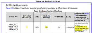

    我还有一个关于 HV 去耦电容器值和数量的问题。
    数据表要求将4倍 1 μ F /100V、但 EVM 板使用4x 0.1 μ F/250V 但是。 哪一个是正确的?
    受 PCB 板空间限制,放置4+4可选电容器似乎具有挑战性。 我们的 HV 可以是90~100V、我们可以 为每个电源使用4个0.1uF/0603/100V 电容器吗? 再次感谢!
    任一电容器都可以。 250V 和100V 额定电容值虽然相差10倍、但当偏置在100V 时、由于直流电容降额、电容仅相差2倍。 我们建议使用尽可能多的电容、以获得良好的串扰和线性性能。 如果空间受限,则应使用较低的电容继续操作,但至少应尽量在电路板上有可用空间的设备附近增加一个>10uF 的大容量电容。
    沙比尔
    您好、Shabbir、
    "至少要在电路板上有空间的设备附近增加一个>10uF 的大容量电容器。" 这就是我们想要做的。
    是否有此大容量电容器的要求? 它应该是陶瓷(我们找到10uF/100V 陶瓷  电容器,但昂贵),还是可以是一般电解电容器?
    两种情况都可以。 这里我们展示的是存储电荷、当 TX7516要求它向负载提供电流时、可以传递这些电荷。 高频所需的电荷将由放置在器件附近的具有较低值的电容提供、而具有较高值的电容将以较低的速率提供电荷、因此我们不会太担心 ESL。
