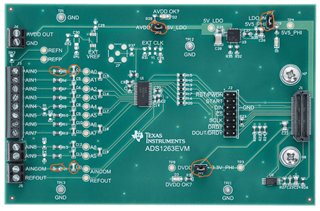

    您能给我发送一张照片、说明您如何将两块板跨接在一起? 请确认、在这些情况下、您能够看到100uV RMS 噪声

    这是我们为测试和测量提供的测试设置的
    1.移除橙色圆圈内的跳线、并将 AVDD 和 DVDD 短接在一起
    2. R5和 R21被移除并短接
     卸下 C4和 C21
    4. 板载隔离式5V 线路跳至 EVM 上的 AVDD
    5.板载 GND 跳转到 EVM 上的 GND
    6.板载 AIN0 (注意:原理图上的网络名称是 ADC1)跳转到 EVM 的 AIN
    7. 板载 AINCOM (注意:AINCOM 短接到我们板上的 REFOUT 请参阅上一篇文章中的原理图)跳转到 EVM 的 AINCOM
    8. 电池接地连接到 我们的设备的端子块,该端子块连接到步骤5中提到的板载 GND。
    9.电池的正极连接到我们设备的端子块,该端子块通过电阻连接到缓冲放大器的同相输入端。 电路原理图中的网络名称 A/DIN1。

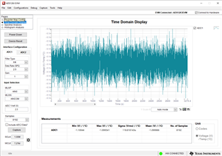

    尊敬的 Steven Park:
    在您发送的 GUI 映像中、ADC 以2.5SPS 的速率运行、但在您之前的线程中、您说 ADC 以38400SPS 的速率运行-您能确认吗? 38400SPS 时噪声看起来非常好、但如果以2.5SPS 运行、噪声就不是很好。 此外、以2.5SPS 的速率生成8192个样本需要很长的时间
    此外、您是否可以发布从您的板获取的数据、而不是从 Excel 获取的屏幕截图?
    -Bryan
    我确认它是38400、 当我更改 Mode2寄存器时、接口配置不会更新。另外捕获持续时间几乎为 instant.e2e.ti.com/.../20231023_2D00_38400_2D00_2.txt
    e2e.ti.com/.../20231023_2D00_38400.txt
    这里是原始数据文件。 第一列表示数据、第二列表示读取数据所花费的时间。 正如您建议的那样、我从 EVM 软件导出了数据、并在这些数据上运行相同的标准偏差函数。 它与提供的 EVM 数量相匹配、因此我假设对使用我们的板收集的样本进行的计算是正确的。
