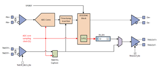

    我想我发现了你的问题。 根据您所使用的设置...
    Jmode 8
    FS = 1GHz
    线速率= 12.375GHz
    FPGA 参考= 12.375GHz/66 = 187.5MHz
    在 ADC12QJ1600 EVM 上、当使用板载基准为 ADC 计时时、它无法生成特定的 FPGA 参考时钟频率、这意味着 FPGA 获得不正确的频率、但该频率将不起作用。 对于我们的 FPGA IP、根据编码、我们需要不同的 FPGA 参考时钟、那么正常生成的数据是线速率/8b10b 时为40、64b66b 时为线速率/66。

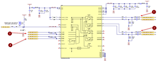

    生成 FPGA 参考时钟的方式是、采用线速率(在上面计算)、然后使用 ADC 内部的分频器、将其分频为 FPGA 参考时钟。 遗憾的是、ADC 只有分频选项16、32和64、对于某些频率而言不够细。 您可以通过探测 LMK0034的输出(见下图)来验证这一点、我会在 C106/C107/C108/C109 (箭头1和2)处探测这些是最靠近 FMC 连接器的电容器、它们应显示您的 FPGA 参考时钟。 如果您要将器件编程为 JMODE 8、则线路速率将为12.375GHz、如果您使用内部除以32寄存器、则应该可以在 FPGA 时钟输出端看到386 MHz 附近的情况。 (以下方 FPGA 时钟生成的方框图)

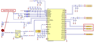

    解决此问题的最简单方法是使用 EVM 上已存在的 LMK04828作为旁路器件、对 FPGA 时钟进行路由。 您只需将正确的 FPGA 参考时钟频率输入到 EVM 上的 LMK_CLK (J31)引脚、然后将器件配置为旁路模式、以便直接从 LMK04828馈入时钟并输出 FPGA 参考时钟。 从 EVM 原理图中、您需要启用的输出是 DCLKOUT4和 DCLKCOUT8。 您还需要确保 CBT clck 跳线(J25)在来自 LMK04828 (我们想要的)的 FPGA 时钟或来自 ADC (错误的)之间切换。 执行此操作后、您应该能够探测上述电容器并应看到正确的 FPGA 参考时钟。
    这应该会起作用、同时仍允许您使用板载50MHz 生成 ADC 采样时钟。
