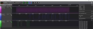

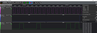

我能够使用 RREG 正确读取默认寄存器(使用 SPI 连接)。 但我在写入和读回一些配置寄存器值时遇到了一个奇怪的问题。 例如:
在我写入时使用 INPMUX 寄存器:
0x12带有 WREG I 回读0x13 (似乎无法将 MUXN 设置为 AIN2)
使用 WREG 为0x16、我回读0x17 (似乎无法将 MUXN 设置为 AIN6)
但有趣的是、它适用于其他设置 (例如 AIN3、AIN4等)
PGA 寄存器也是如此。 当我尝试将 PGA 增益选择设置为2 (0bxxxxx001)时、无法做到、我仍然使用相同的写入和读取方法读取默认值1 (0bxxxxx000)
对于这些观察到的结果、可能的解释是什么。 请参阅随附的逻辑分析仪读数。
非常感谢。
图 1.将命令分别写入寄存器02和03值0x12和0x09。
图 2.读取寄存器02和03时分别显示了值0x13和0x08。
    尊敬的 Emmanuel O-L:
    欢迎来到 E2E 论坛! 传输数据时、可能使用了错误的相位。  DIN 应在 SCLK 的上升沿发生变化并在下降沿保持稳定。  确保您遵循数据表中所示的 SPI 时序参数。

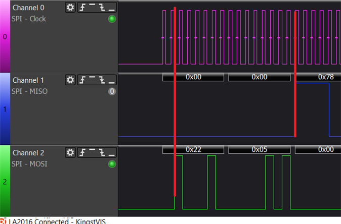

    在后台、C 代码中的 SPI 模式设置为 CPOL=0、CPHA = 1、SCLK 设置为5MHz。
    下面是将逻辑分析仪桌面应用程序设置中的极性更改为 CPOL = 0和 CPHA = 1 (逻辑分析仪上的设置)后的结果–两个信号似乎都右移1。 在我之前的图像中、逻辑分析仪应用程序中的 SPI 设置为 cpol=0和 cpha = 0;
    问题仍然存在...
    尊敬的 Emmanuel O-L:
    您将逻辑分析仪设置为正确的设置、但您真正需要验证和更改的是微控制器。  看一下你的屏幕截图为 MOSI 相比 MISO .  来自您的微控制器的 MOSI 数据使用了错误的相位。  数据输出应在 SCLK 的上升沿发生变化、并在下降沿保持稳定。  对于某些微控制器、CPHA 可能与您可能预期的情况相反、因此请参阅微控制器数据表以验证应如何配置它。

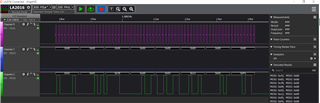

    Bob B、您好!
    感谢您的答复。 我已经确保了这次正确的相位、数据输出在 SCLK 的上升沿发生变化、并在下降沿保持稳定。 (请参阅下图)
    以下是到5个寄存器(02至07)的写入命令: 0x42 0x05 0x78 0x09 0x93 0x12 0x05 0xF6
    在发出 FIFO 的下一个周期从上述寄存器读回时的响应 0x22 0x05 命令显示为
    0x00 0x00 0x78 0x08 0x93 0x13 0x04 0xF7。
    在我看来、对于一些寄存器、有一些位的翻转(寄存器03、05、06和07)。 可能的解释是什么? 是否仍可能是时钟问题?

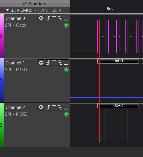

    尊敬的 Emmanuel O-L:
    您可能会认为它可以正常工作、但如果不遵循数据表、则会无法正常工作。 SCLK 必须空闲低电平、数据相位应在上升沿转换、并在下降沿保持稳定。  我已尝试从您上次的示波器截图中说明这是不正确的。
    可以看到您更改的是在之前的一个时钟前发送数据、但在下降沿仍在变化。  下面是读取部分。  请注意、来自微控制器的数据在下降沿发生变化、而来自 ADS124S08的数据在上升沿发生变化、并在下降沿保持稳定。  这表明微控制器使用了错误的 SCLK 相位。  尽管这似乎适用于这一个实例和器件、但时序上的任何变化都可能会在将来引发问题。
