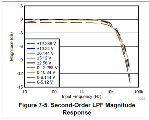

我的客户对 ADS8689 2阶 LPF 有疑问。
以下是数据表中的数据。
在10 ~ 1KHz 范围内、+-2.56V 范围内可以看到大约-0.5dB。 我想直流增益也是-0.5dB。
真的是这样吗? 他们感觉这是正确的、在此范围内很难达到指定的精度。
同样对于+-5.12V 范围、在10Hz 左右也是-0.5dB。 是否也是这样?
此致。
奥巴
    您好 Obata-San、
    感谢您的发帖。
    这是一个有趣的观察结果。 根据"滤波器的性能在 ADC 支持的所有输入范围内保持一致"一句、我认为滤波器的直流增益在所有范围内都是相同的。 此外、电气规格表的"输入带宽"部分显示-0.1dB 带宽是2.5kHz。
    让我问一下、我的团队中是否有人可以解释图7-5的数据来自哪里。
    瑞安
    您好 Obata-San、
    感谢您的耐心。
    图7-5中的幅度图不正确。 在电气特性表中列出指定的-0.1dB 和-3dB 截止频率之前、请假设所有范围的增益= 0dB。 我们将在下一个数据表版本中做一个注释、以更正此问题。
