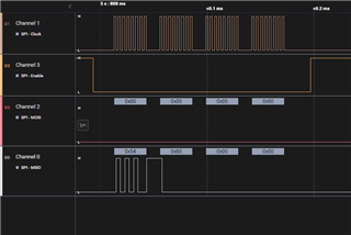

 我目前正在通过 SPI 提出一个板带有4个 ADS7038芯片、基本上使用手动模式以10Hz 的频率读取所有通道。 我已经使用参考代码库来切换通道、并使用 CS 引脚以5ms 的时间触发手动转换(比要求的时间长)。 我的测试设置是向该引脚提供电压、并期望获得大约1200的 ADC 计数。 我目前在使用全部4个芯片时都遇到了以下问题、
1.有时 ADC 测量值较大、超过20k。 转换似乎可能存在时序问题。 SPI 信号看起来很干净。
2.当仅为通道1提供相同电压时、所有其他通道均悬空、但所有通道的 ADC 计数读数都是相同的数字或较大的20K 数字
3.通道7的基准电压为3.3V、但读数始终为负数。

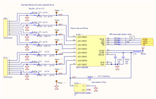

下面是 TLV3492产品的原理图、

     感谢您的及时响应。 以下是逻辑分析仪的捕获结果。 如果您希望获得更多捕获结果、请告诉我。
    问题1:ADC 测量值很大、超过20k
    图1. 问题1切换通道和开始转换
    图2. 读取 Issue1数据

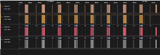

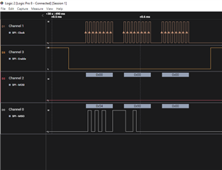

    图3:问题1:ADC 计数

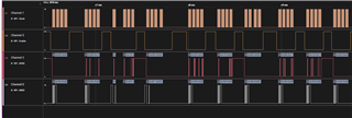

    问题2:向通道1提供3.3V 电压、所有通道输出1352
    图4:8通道输出相同的值
    图5:问题2、放大通道1 转换 (所有其他通道几乎相同)
    图6:问题2、放大通道1输出(所有其他通道几乎相同)
    图7:问题2、放大通道 2输出
    图 8:问题2、 所有通道具有相同的读数

    您认为您在图1中写下了什么内容?  我不确定此时的0xE7C 响应是什么、但使用3.3V 电源时、这将~2.99V。  看起来您正在写入、然后在前两个帧中读取地址0x10 、后跟一个 NOP。  然后、清除某个位并写入/读取到地址0x11。  对于图9、0xE7B 也是~2.99V、如何将其读取为负电压?  ADS7038具有直接的二进制输出。  在图2中、额外的/CS 和时钟是什么?  在图5和6中、您使用32个 SCLK 运行、这是有原因的吗?
    您好、Tom、
     感谢您的反馈、我将研究这些意外行为。 但很快就有1件事、芯片返回的响应是0xE7和0xB0、那么是否应忽略第二个字节的最后4位?
     我正在使用示例代码中的函数来转换值、
    尊敬的 Kelvin、
    ADS7038仅是一款12位转换器、因此是的-可以忽略、遮蔽、移动四位、这是您认为最适合的转换器。
    您好、Tom、
     太棒了! 我通过更新转换函数解决了这个问题。 请参阅随附的。 此外、还修复了导致问题1和2的本地寄存器映射错误。
