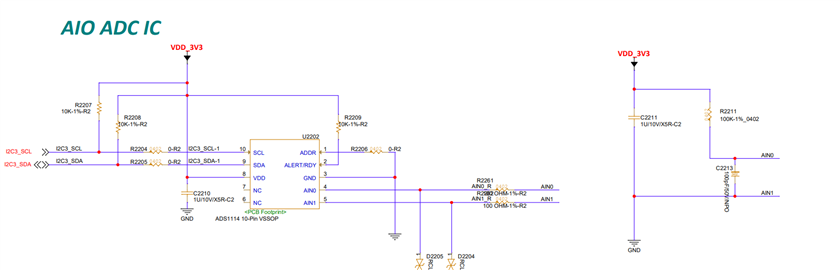

您好,先生
您能帮助检查一下电路是否正确吗?
    我已经看到了这个帖子、稍后会讨论它。
    谢谢。
    列维德弗里斯
    此电路中 NTC 传感器在何处? 或者您是否正在尝试测量3.3V 电源?
    我们 通常建议在电源输入引脚附近使用0.1uF 旁路电容器、因为它们通常具有更快的响应时间、因此您可能需要考虑使用0.1uF 旁路电容器。
    请告诉我电路的其余部分是如何配置的、
