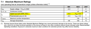

我的客户希望知道有关启动时间的要求。 他们面临的一些问题是 VDD 与外部电阻器拉高电压之间的问题。 因此、他们想知道您在 VDD 和外部高电压之间是否有时序要求? 此外、从 VDD 开始到斜坡到 IC 就绪、我们是否有 IC 就绪时间? 非常感谢!
安连
    您好、Ann!
    外部上拉电阻应同时或在 VDD 之后被拉至高电平、因此不会超过绝对最大额定值:
    数据表的第11.3节建议在上电后等待120us、然后再与器件通信:
