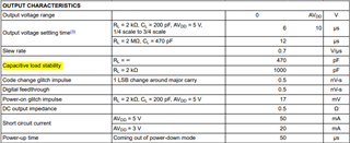

我的客户发现、将输出代码从0V 更改为630mV 时、过冲电压为~100mV。 它们在 AVDD 上有一个1µF 电容器和一个从 VOUT 到接地的47kΩ 电阻器。 他们询问这是否为正常行为、以及他们可以采取什么措施来最大程度地减小这种行为。
我注意到、数据表稳定时间都有负载电容和负载电阻。 添加电容是否有用? 此外、它们发送的命令为:1001 1100 0000 1011
提前感谢!
约翰

    稳定时间图确实显示了~200mV 的过冲、但对于比客户使用的代码步长更大的代码步长:
    向输出端添加电容器有助于出现该过冲、只需确保该值不大于数据表中的容性负载规格、以便内部输出缓冲器不会变得不稳定:
     1001 1100 0000 1011真的是他们发送的代码吗? 前两位是断电位、10将器件设置为100 kΩ 以接地断电。

    为了补充我的响应、数据表中的稳定时间数值从非零代码开始。 额外的过冲可能来自放大器从负电源轨(接地)流出时输出端的压摆增强。
    他们可以尝试先将输出设置为较低的代码、可能为50mV、然后查看是否在50mV 到630mV 转换上出现相同的过冲。 当您回首时、请告诉我。
