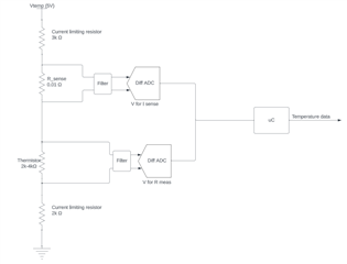

我计划使用 ADS1261来测量热敏电阻两端的电压。 我看过 RTD 测量指南、但想测量电流感应电阻器上的电压来代替 IDAC 输出。 该设计将进行大量的温度测量、因此我不想为 IDAC 输出牺牲任何 ADS1261输入。 您觉得有什么问题吗? 这是这个概念的屏幕截图。

    使用 ADS1261的 REFOUT 功能设计典型的热敏电阻测量、对热敏电阻进行偏置、然后使用图像下半部分所示的设置测量热敏电阻(通过 ADC 测量 NTC、 和一个偏置电阻器、在25°C 下用作平衡电阻分压器)。 然后、您可以使用 ADC 的内部 VREF 作为测量基准。 这就产生了比例基准、因为热敏电阻输出电压将随 ADC 基准电压而变化
    您是否需要使用单独的 ADC 来测量流过电阻网络的电流? 我不知道您的应用可能有合理的理由执行该测量
    -Bryan

    如果我们使用 REFOUT、您的方法好像会大大简化设计(请参阅下文)。 最大的优势是减少 ADC 数量和比例式测量。  我可能希望在5个热敏电阻之间共享一个 REFOUT 引脚。 该引脚上的电流限制是否小于5mA? 当时我以为它已经从模拟电源掉电了、所以可能不会有问题、但我只是想检查一下。
    之前使用单独电流检测 ADC 的主要原因仅是测量几乎40种不同的热敏电阻。 因此、一些 ADC 会以差分方式测量热敏电阻、另一些 ADC 会以差分方式测量电流。  根据您提出的方法、好像我可以将每个测量都单端转、因此我只需要4个 IC、而不是16个。

    ADS1261上的 VREF 可以拉出/灌入10mA、如电气特性部分中所示(复制在下方)
    如果您要使用 ADS1261进行单端测量、由于放大器共模限制、需要绕过 PGA。 这可能不是问题、因为通常在25°C 时、热敏电阻电路设计为1:1电阻分压器、无论如何都不能使用增益。 但是还请注意、PGA 被旁路时、ADC 输入电流会增加、因此对于 NTC 等高阻性传感器、这是您应考虑的其他情况。
