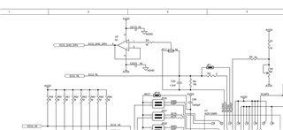

我使用 ADS1298R 制作 EASI ECG。我必须使用4个通道,选择 CH-4 (V2)、CH-5 (V4)、CH-6 (V3)和 CH-7 (V5)。 但我不确定需要使用哪一个电极作为接地电极/参考电极。
是否可以使用 ECG_SHD_DRV 作为接地/基准? 如果可以、如何设置 JP17和 JP15?
文档中没有任何关于 ECG_SHD_DRV 的内容。

    接地/参考电极可能是可选的。 具体取决于所用电缆是否支持/具有 GND 屏蔽。
    如果使用的电缆具有/支持 GND 屏蔽、则可选择将屏蔽层连接到 GND 或通过 JP15连接到 AGND。
    在这种情况下、应如何连接 JP17?
    请参阅用户指南第4.8.2节、驱动 RLD 电缆罩并确定哪一个符合您的应用并进行一些测试和比较。
    如前所述、它可能是可选的。

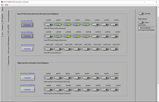

    我如何才能仅从特定通道获得信号? 我看到 ECG LL、ECG RA 和 ECG LA 是 ECG 导联计算的一部分。
    甚至可以使用该芯片制作 EASI ECG 吗?
    这就是 EASI 模型。 我是不是很正确?v4等于 Channel5、V2等于 Channel4、V5等于 Channel7、而 V3等于 Channel6?

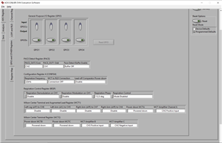

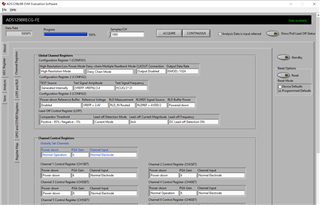

    我明白了。 最后一点、应该如何设置 CONFIG3、这是对基准的重新分级。
    您好,Praveen Aroul
    在 EVB 上、被移除的 JP 为:JP1和 JP15。 此外、JP2和 JP20安装在1-2引脚上。
    这是软件上的配置:
    您在我的配置中看到了什么错误吗?
    我直接将电极连接到了 JP16的引脚1上、结果非常好。 但我有某种50Hz 噪声:
    我用于参考的电缆不是屏蔽的、而是"公正"的电缆。 噪声问题是否来自于此处?
    是的、非屏蔽电缆可能会拾取电源线噪声。
