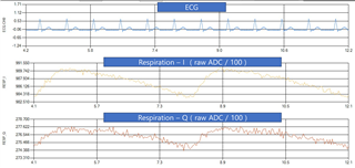

我们使用 ECG+呼吸来检查信号。
ECG、Bioz-I 和 Q 信号通过 BLE 进行传输、并以如下所示的图形进行检查。
在该图中、I 和 Q 的值除以接收到的 ADC 值的100。
我想使用接收到的 I 和 Q 值查找幅度和相位值、并以图形方式显示这些值。
在 EVK 文档中、有一个部分用于计算振幅和相位
设置值如下。
寄存器设置
时钟:PLL_EXT 时钟模式
Bioz -推荐设置:
fEXC_BIOZ:42.667kHz
COUNT_RAC:512 (ECG:250Hz)
BIOZ_RE:8 (+-512mV)
SHORT_RING_BIOZ:0
Attn_BIOZ_TX:0 (Atten 开路)
ECG:250Hz,BIOZ:31.25Hz
此外、我们的目标是计算呼吸频率、所以可以使用 I 或 Q 信号来计算呼吸频率吗? 如果没有关系、如何计算呼吸频率?
如果需要通过查找 Amplitude 和 Phase 来计算呼吸速率、那么如何使用这两个值来计算呼吸速率?
我可以使用上述信号来查找呼吸频率吗? 如果我需要进一步检查、请告诉我。
