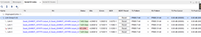

我正在调试 ADC09QJ1300、发现 链路不稳定、AD 配置的采样率为600M、4通道模式、7.425G 通道速率、将 prbs31发送到 FPGA、FPGA 的 ibert 检测信号错误率和眼图。

IBERT 具有150MHz 输入时钟、4通道 Rx、设置7.425G 的线路速率以查看 AD 和 FPGA 之间的通信质量。
4. 这一现象如下:
不稳定的 链路构建。 通过读取 AD 的0x208寄存器、LINK_UP 和 SPLL_LOCK 位不稳定 、有时为1、有时为0。 上述现象的原因可能是什么?  感谢您提出任何故障排除意见。
