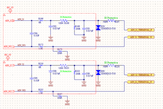

我在上面提到过。 我在 ADC 的输入端施加了不同的电压、  只检测到输入端提供的输入电压的一半。
如需更多信息、请查看随附的原理图、并尽快告知我您的宝贵意见。
    感谢您的发帖。
    对于给定通道、在两个输入引脚上测量的相对于接地的电压是多少? 该通道的 ADC 输出是什么? 请提供 以十六进制格式在表9中编程的寄存器设置、以便我们也可以查看这些设置。
    瑞安
    1.25伏

    您的 CPU 中的 SPI 总线是否具有推挽或开漏输出? 使用示波器捕获的 SDO、SCLK、SDI 和/CS 时序图对于解决该问题非常有帮助。
    是否 安装了这些电阻器(R173/R237/R171/R234)? ADS8698只能 接受单端输入信号、因此负输入引脚(AIN_xGDN)应连接至 GND。
    您正在使用一个120k 欧姆的串联电阻、它将创建具有1m Ω ADC 输入阻抗的增益误差、因此您将看到(1-1m/(1m+120k))* Vin 小于您的输入电压。

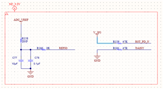

    将代码转换为电压时、可以使用 数据表中显示的传递函数(图69)、代码的中间位置是满量程输入范围的中心。 以双极输入范围为例、对于+/-2.5Vref 输入范围、LSB=2.Vref/2^18=2*2.5Vref/2^18、因此电压=(CODE-(2^18)/2)* FSR。
