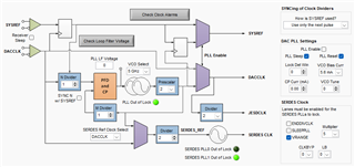

我们使用的是 采用 JESD204B 协议的 DAC37J82、连接到 FPGA SOM - Xillinx Zynq Ultrascale+ MPSoC ZU19EG、使用 LMK04828B 作为时钟分配器、为 DAC 和 FPGA 提供 REF CLK 和 Sysref 时钟。
使用 DAC 的 CH_A 和 CH_C、
附加 DAC 配置和 DAC 原理图。
   时钟分配器–LMK04828B

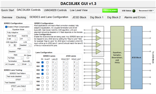

    DAC 数据输入速率- 250MSPS , LMFS=4211, 插值 = 1,
    DAC jesd204b 配置–4211、K=20、F=1、 子类=1
   DAC 时钟250MHz \ Sysref 6.25MHz
   路径设置:config34,(1B27)
   采样0  ->路径 A -> DAC A
   样本1 ->路径 b -> DAC C
   睡眠模式下的 DAC B 和 DAC D

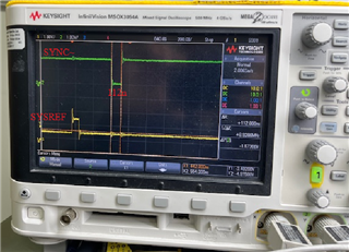

在为 Sysref 加载配置并触发 LMK 后、 DAC Alarm 寄存器似乎正常、我们在示波器中看到 SYNC~ Go 下降
SYSREF 警报正常(DAC 寄存器警报0x6C)、线路对齐正常(DAC 寄存器警报0x64、0x65、0x66、0x67)均读取0x0000

    您提到在 DAC 启动链路启动时 SYNCb 会下降、但之后的任意时刻 SYNCb 都会上升吗? 否则、这通常称为"卡在 CGS 阶段"。 这可能很难诊断、但我们可以从根本上开始。 首先、我只想确保切换"清除/读取"警报按钮、而不是在更新警报的情况下查看"Low Level"选项卡中的寄存器值。 接下来要看的是 FPGA 链路配置是否与 DAC 配置完全匹配? 意味着 LMFS、K 是否正确匹配? 请验证 SYNCb 是否也映射到正确的 FPGA IO 引脚。
    谢谢,Chase
    Eli、重新加载该页面后、我看到示波器的图像现在显示 SYNC 上升。 请忽略之前消息的最后两点。 但是、请务必验证 DAC 警报注释、

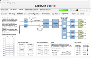

    大家好、我们发现问题在于"HD"位-在使用4个通道时、我们必须启用 HD 位。
    都需要在 DAC 和 FPGA 内核中处于活动状态、
    e2e.ti.com/.../EVM_5F00_421_5F00_250Mhz_5F00_07_2D00_01_2D00_2024.cfg
    尊敬的 Eli:
    是的、LMF= 821和421模式都是 HD 模式、因为样本的每个字节在多个通道之间分配。 直到今天上午、我才能够审核您的配置。 这是一个很好的发现!  感谢您分享这个修复。 这将帮助有人在路上遇到同样的问题。 如果您有任何其他问题、请随时提出。
