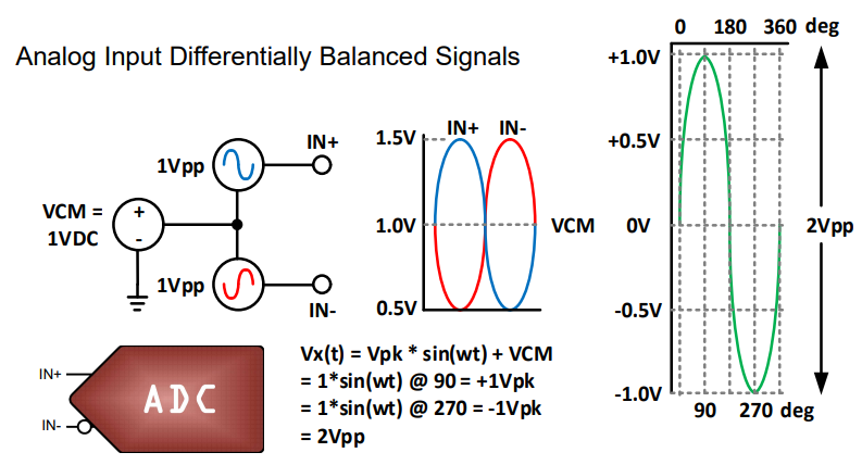

    您好、Adam、
    绝对最大额定值表中列出了施加到 TI 可以保证不会损坏器件的输入的最大电压。 对于该器件、任何输入引脚上的最大输入电压将是相对于 GND 的2.1V 信号。
    最大差分输入电压为1.1Vpp、 这意味着当正线为高电平且负线为低电平时、该差值不能超过1.1Vpp、否则器件将开始削波/失真。 这意味着差分对每一半的最大 Vpp 为0.55Vpp。 考虑到输入必须围绕共模电压(1.3V)摆动、该器件的输入电压范围将为1.3V-(0.55V/2)=1.025V 至1.3V+(0.55V/2)=1.575V。 下面是一个展示这一点的示例图、但输入范围为2Vpp 且共模为1V:
    此致、Chase

    Adam:
    我们更关心的是不要损坏设备,而不是防止非线性操作。 使用您给定的计算但反向工作、这是否意味着 ADC 理论上可以将每个通道上的(2.1V - 1.3V)* 2=1.6Vpp 摆幅作为损坏前的绝对最大值? 这将 转换为 最大3.2Vpp 的差分输入电压。
    在绝对最坏情况下(使用绝对最大值表)、任何输入上的电压最大值为2.1Vdc (Vdc:单端电源接地)、最小值为-0.3Vdc、因此、如果信号以0.9V 为中心、最坏情况下的差分电压为2.4Vpp。 但是、如果耦合了交流电、ADC 会将输入自偏置到1.3Vdc 的共模电压、因此保持在2.1Vdc 测量值以下的最大允许摆幅实际上将为(2.1Vdc-1.3Vdc)* 2= 1.6Vpp (以 Vcm 为中心) 。 最好在放大器和 ADC 之间留出一个电阻焊盘、以帮助处理驻波、但也可在需要时用作可调衰减器。
