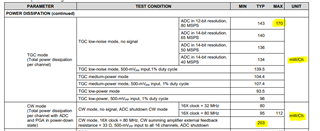

尊敬的先生:
AFE5818上电时约为6.5W、调整外部 AGC 时、整个板的功耗将达到13W。 如果输入 afe5818信号断开、如何调节外部 AGC、功耗就不会像这样变化。 此外、通过 SPI 配置5818后、功耗也会降低至约3.5w、功耗变化是否正常?
    尊敬的 King:
    我们不会期望 AFE5818 消耗13W 的功率。
    您是否正在使用 AFE5818EVM 来量化这些功率数值?
    您能否说明您的器件处于哪种模式 ?
    1. TGC 或 CW
    2.功率模式-低噪音、中等功耗、低功耗
    3、 采样时钟是什么?
    在没有输入信号的情况下、我们预计在不同模式下每通道的功耗低于最大值。
    谢谢。
    卡尔蒂克
