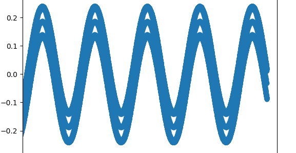

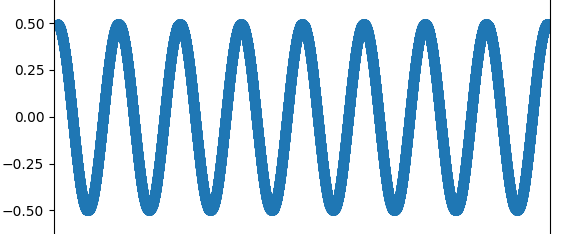

    我 用 SINC+FIR 滤波器给 ADS1285提供一个正弦信号(单端输入、-0.5V)、输出数据是-0.5V 正弦信号、这是正确的、但当我使用正弦滤波器时、输出数据看起来很奇怪--- 这是一个正弦信号 、有三条线重合、 峰峰值大约是-0.23V、跟我输入的相比是不正确的(下图是用同一个输入、左边 用的是 sinc+FIR 滤波器、右边用的是 sinc 滤波器)
    这是否意味着如果我要选择 更短的稳定时间 并获取正确的输出数据、我应 配置以下寄存器:

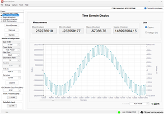

    ADS1285使用抖动功能来减少低频通带中的空闲音调。  该抖动功能基本上是一个添加到输入信号中的0.25Vpp 方波。  使用 FIR+SINC 滤波器选项时、该抖动频率被移除。  Sinc 滤波器选项的使用仅与系统处理器中的附加 FIR 滤波器功能搭配使用。  遗憾的是、无法关闭此功能、因此、要使用 ADC、您需要使用 FIR+sinc 函数、因为当在通道之间切换时、该函数的稳定时间会很长。
    以下是仅使用 SINC 滤波器时的输出波形。
