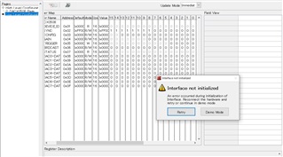

器件型号:DAC80508EVM
80508EVM 连接到 USB2ANY。
USB2ANY explore works (我用 USB2ANY 硬件完成了更新).
接下来、我运行 DAC80508软件。 它处于演示模式。 我尝试了初始化、但失败了。
请给我建议。
    大家好、Tanoi-San、
    DAC80508EVM GUI 是否在打开时提示您更新固件? 浏览工具和 DAC GUI 使用不同的固件、通常 GUI 也会提示更新。 此外、确保在打开 GUI 时浏览工具未运行。 它们并不是同时使用的。

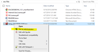

    您能否卸载 GUI 并确保在 USB2ANY 未连接到计算机的情况下重新安装、并通过右键点击并以管理员身份运行 exe 来进行安装:
