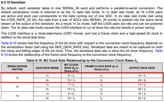

  1. 根据以下快照中的数据表规格要求、如果我们使用80MHz ADC 时钟、为了匹配最大1000Mbps、可用的 LVDS 串行化系数仅设置为12、输出 FCLK=LVDS 80MHz、480MHz、数据速率为960Mbps。
    那么在这种情况下、如果我们使用数字解调器、数据 I 和 Q 都是16位的、LVDS 串行数据输出波形是怎样的? 您能帮助为我们提供有关此案例的任何示例信息吗?

    1、输出数据速率不会根据 DEMOD 的配置而改变。 输出图形的外观将发生变化。 数据表的解调器部分提供了大量表格、其中介绍了 LVDS 通道上基于不同 DEMOD 配置的数据格式。 在您的评论中、要获得 I 相和 Q 相、他们必须将最小抽取因子设置为2。
