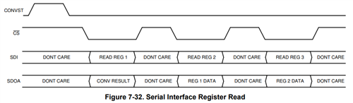

    ADS8686S 数据表中的下表显示了您应发送至 ADC 以读取寄存器的正确数据。 若要读取具有0x4地址的 RANGE_A1寄存器、 您应该根据以下7-12表向 ADS8686S ADC 发送0x0800数据(D15 = 0和 D11 D10 D9 = 100):
    将此正确命令发送到 ADS8686S ADC 后、您应该能够从 ADC 获得正确的响应、默认值0x8FF 预计会在下一帧中出现、请参阅以下时序:

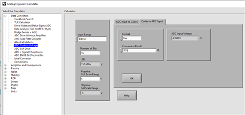

    您能告诉我如何将数据转换为电压吗? 范围为+5至-5。 我看到这部分说二补的,但我想知道这个解释
    尊敬的 Neel:
    如果您  按照下图所示查看 ADS8686S 数据表中的传递函数曲线、您可以看到中量程输入的理想代码(双极输入范围为0V)为 0x0000、-FF8000代码、+FFFF 代码 FS 为 FS、 因此、该 ADC 中的代码是 二进制补码二进制格式。 0xFFFF 代码接近于0x0000、区别仅为一个代码、这是 ADS8686S ADC 的正确代码和响应。
    您在代码和电压之间进行转换的简单方法是下载和使用 TI 的免费工具: 模拟工程师计算器、请参阅以下屏幕截图:
