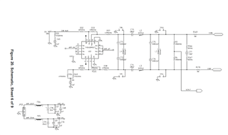

我需要使用 ADS5294 ADC 连接0V 至2V 单端信号。 我计划在两者之间使用单端到差分转换 IC、特别是 THS4509。 您能否确认这种方法是否可行? 如果是、我希望获得有关如何配置电路的指导。
谢谢。
    很抱歉耽误你的时间。
    是的、您应该能够将 THS4509用作单端至差动转换器并驱动 ADS5294。 请参阅下面 ADS5294EVM 用户指南中的电路。 您可以使用此电路作为起点、然后根据经验在原型板上优化您的用例(带宽、信号摆幅、SNR 等)。

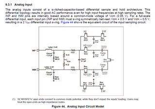

    请遵循数据表以下部分的指南-
    一项建议是-使用 TINA-TI 或 PSPICE 中的 ADC 输入阻抗模型(如下图所示)模拟您的驱动器网络、以检查噪声、输入带宽、信号摆幅和共模。
