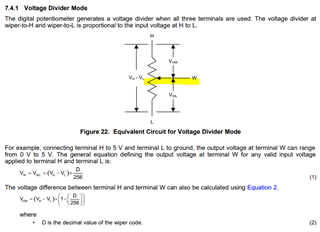

问题1:
需要在 HA 端子上施加3mV~2200mV。 LA 端子连接到 GND。
在这种情况下、通过 WA 端子的寄存器值输出来计算正确的电压吗?

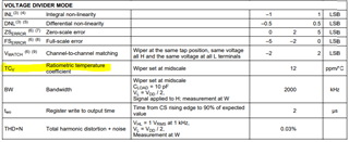

问题2.
如果 Q1的答案是肯定的、那么 WA 的输出电压会随温度漂移多少?

    问题1: 是的、分压输出将在 WA 端子上输出。
    问题2. 温度漂移为12ppm/C

    问:
    下表是否适用于 HA=3mV 和 LA=GND (0V)的情况?
    换句话说、相对于表值、HA 和 LA 电压是否存在任何情况?
    再次感谢大家、此致、
    和也。
    尊敬的 和屋山:
    是的、表中给出的误差以 LSB 为单位。 LSB 大小是电阻、因此 HA、LA 的值是什么无关紧要。
    基本上、 根据我上次的响应、公式1中的"D"参数可能很容易受 LSB 中的误差影响:
    VW = VWL =(VH-VL)*(D±误差)/256。 因此、分压器输出电压将受器件电阻造成表中所示误差的影响。
