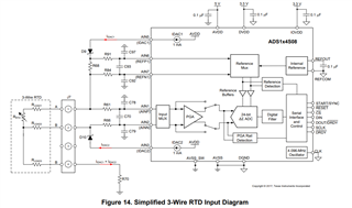

尊敬的技术支持团队:
我想使用 用于 PT100的3线 RTD 测量2个温度范围。
①0℃~150℃⇒100Ω~157.33Ω
②0~400℃⇒100~247.09Ω(从①157.33Ω 扩展到247.09Ω)
第1季度
是否需要根据电阻变化范围更改设置(增益等)?
我想①可防止由于测量范围从② μ V 增加到 μ V 而导致精度下降的设置。
第2季度
如果测量电阻范围从100至157.33Ω 扩展至100至247.09Ω、是否需要更改输入电路常数等?
 从 EVM 复制了我的3线 RTD 硬件配置。
■以下是我的理解。
ADS1x4S08评估模块(SBAU272A)第21页显示以下公式。
RRTD =(2 ×R68 ×ResultCODES / PGA)/(2^24–1)
RREF=R68=PGA 1kΩ、PGA=4、代码=fullscale=7FFFFF (十六进制)
  RRTD 的最大测量范围为250Ω。
它可涵盖① Ω 和② Ω 的范围、且似乎是测量① Ω 和② Ω 范围的最佳配置。
但是、如果您对每个①和②都采用了最佳配置、请告知我。
R68 1000 Ω
RESULTCODES 8388607 (DEC) 7FFFFF (十六进制)
PGA 4
RRTD 250 Ω

    您好、TTD:
    EVM 展示了一个有关如何连接 RTD 以使用高侧基准进行测量的可能示例。  其设计方式可用于测量2线、3线或4线 RTD。  如果应用 仅使用3线 RTD、则 EVM 的配置可能不是最佳选择。  我建议查看 《RTD 测量基本指南》中提供的各种3线设计配置。  本指南将帮助您了解 RTD 配置和设计流程。
    我们还提供了另一个设计工具、帮助您在决定配置后优化设计。  这个可下载的工具是 ADC-RTD-CONFIG-CALC 。
    鲍勃 B
    尊敬的 Bob:
    感谢您的答复。
    我对 ADC-RTD-CONFIG-CALC 有疑问 。
    R_PROTECT、R_MISC_H 和 R_MISC_L 用于在短路情况下提供保护、等等
    在实际电路中、应该插入一个1k 或几 k 的电阻。
    这是正确的理解吗?
    EVM 似乎没有这些寄存器、我设置了0Ω 进行计算。
    TTD
    您好、TTD:
    在位于不同配置底部的计算器中、有一条注释指出:
    因此、在 EVM 上、 不使用这些 R_PROTECT、R_MISC_H 和 R_MISC_L 电阻器、因为 EVM 上的测量是高侧电压、并使用二极管限制流入 IDAC 引脚的电流。  您可以使用电阻器。  您要使用的值取决于任何预期的过压条件、在这种条件下、电阻器将限制流入器件引脚的电流(10mA 或更低)、但也必须足够小、以便保持总电流路径的 IDAC 顺从电压。
    鲍勃 B
