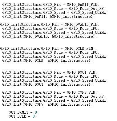

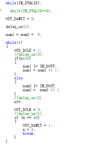

大家好、
下面是我们的一位客户遇到的问题、您能 提供一些故障排除建议吗?
我们正在进行气体检测、使用气体反应电流和 DDC112来收集数据。 这种现象是:用浓度为500和2000的气体进行试验,然后输入浓度为2000的气体,再注入浓度为500的气体。 最终结果表明、反馈电流存在偏差、并且该值小于之前的气体浓度500。  CLK 频率为12M、CONV 频率为20ms。
