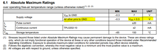

您能否确认、 即使 Vdd=3.3V、SCLK、DIN、CS 的高电平电压也可以为5V?
根据数据表、我不太清楚这一点。
根据最大绝对额定值:它是 Vdd +0.3V
根据下表、它是5.5V?
请澄清。
谢谢、此致、
汉斯
    您好、Hans、
    我同意、这是误导性的。 这些引脚上的最大值应为 VDD、如绝对最大额定值中所示:
    因此、对于 VDD = 3.6V 至5.5V、VIH 最小值应为:最大值2.4V:VDD。 对于 VDD = 2.7V 至3.6V 的情况、VIH 最小值应为0.7xVDD 最大值:VDD。
