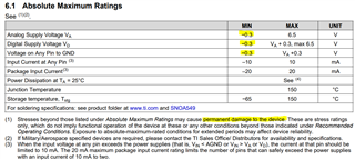

我有一条捷径、即 从-0.4V 到-1.5V 更改我们的电源轨、具体取决于是否有散热钳位。 该电源轨未来可能为 ADC128S102器件的 VA 电源轨供电。 我想了解一下这有多糟糕、以及它是否还会导致 VD 轨内部交叉导致下陷。

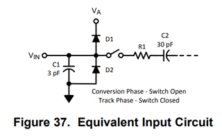

此外,这个标记的电源轨可能出现在 ADC 输入端--如果发生这种情况,ADC128S102器件是否可能会通过 VA 或 VD 电源轨(或可能的数字输出)传播标记的电压?
感谢您的帮助。
    您好、Bryan:
    感谢您的提问。 违反 ADC 的绝对最大额定值可能会对器件造成永久损坏。
    VA 和输入通过 ESD 保护单元连接、如下所示。 VD 以类似的方式连接到 VA。 ESD 单元开始导通后、器件的寿命可能会受到影响。
    我建议不要违反绝对最大额定值。 我希望这对您有所帮助。
