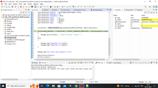

我将检查代码和接口连接、以便根据 ADS131M02数据表参考示例代码来编写该代码。
我在 AM243x LP 中使用了负载单元接口与 ADC15 Click 模块、
am243x LP 向 ADC 模块发送一个寄存器地址、该模块使用16位数据进行响应。
以下函数 使用 SPI 通信发送和接收数据。
我发送的写入寄存器16位值是从 ADC 模块接收到的0x6000值是53dc (十六进制)。如果我不知道数据是否正确。
是否可以发送 单个寄存器值并从 ADC 返回相同的值?
谢谢。
阿比纳亚
    尊敬的  Abinaya:
    如果您没有更改 MODE 寄存器中的 WLENGTH[1]:0的设置、则默认数据字长为24位、因此您必须发送24位格式的数据、同时接收来自 ADC 的24位字格式的数据。 如果您可以使用示波器或逻辑分析仪检查/CS、SCLK、DIN、DOUT 和/DRDY 的时序、则调试将会很容易。 请注意、ADC 的任何响应将显示在下一帧中、因此通常需要检查并捕获至少两个时序帧。 在您纠正处理器或 ADC 上的配置后、我可以帮您确认是否可以与我分享捕获的时序。

    现在我可以读取 ADC 读取寄存器地址并将其设置为 txBuf 写入寄存器地址、但 MCSPI_TRANSMIT ()函数不接收写入寄存器数据。
    截至目前、我不使用 ads131m02 ADC、已改为使用 ads1235。
    ads1235也会读取 ADC 读取寄存器地址、但未从 am243x Launchpad 获取该地址。
    在下图中、RxBuf 只在 FFFFFF 中被接收...所以我需要您的帮助。

    尊敬的 ABI Bharathi:
    您将需要为 ADC 提供 SPI 通信的逻辑分析仪捕获。 这将帮助我们了解您发送到 ADC 的内容以及 ADC 发送回控制器的内容。 它还将帮助我们验证滤波器的
    请提供每个信号都有清晰标记的图表。 如果您有一个 Saleae 逻辑分析仪、则可以提供.Sal 文件。
