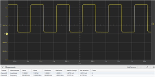

我将尝试描述 ADC 在不同采样率下的运行情况、因此我将尝试为 EVM 提供外部时钟。
我正在向 J6提供1MHz 1.8V 峰值方波、测量结果如下:
JP5经过修改以支持 EXT_CLK。

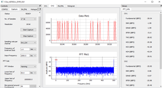

但我必须做错了事、因为结果是完全错误的:CH2的输入端连接到 GND。

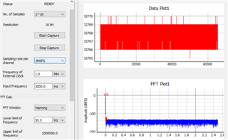

相比之下、这是默认 FPGA 时钟下的结果:
    您好、Hao、
    最小外部时钟频率为 3.6 MHz。 内部 PLL 需要此功能来生成 FCLK 和 DCLK 输出。
    瑞安
