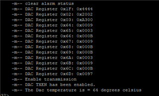

    其他什么因素会导致不同的电路板上出现通道错误?
    BTW、寄存器:
    0x4b = 1f00
    0x4c = 1f07
    这应该是尽可能大的值。
    报告的通道错误始终是随机的...
    寄存器0x64 - 0x6A 报告0x3、0x9或0xb
    某些电路板能够可靠地工作、而其他电路板会产生这些通道误差。  我们已更换 DAC、检查焊接、检查连接...  不确定还能检查什么

    这是我们使用的程序... 首先、在良好/正常工作的电路板上:
    将0xFF1E 写入寄存器0x4A
    设置 DAC 配置寄存器
    将0xFF01写入寄存器0x4A
    读取错误寄存器
    通过向上述寄存器写入0x0000来清除警报状态
    再次读取错误寄存器
    TXEN 、模拟输出为
    在无功能板上(相同的过程-相同的 FPGA -相同的代码)
    将0xFF1E 写入寄存器0x4A
    设置 DAC 配置寄存器
    将0xFF01写入寄存器0x4A
    读取错误寄存器
    再次读取错误寄存器
    启用 TXEN 、且没有模拟输出

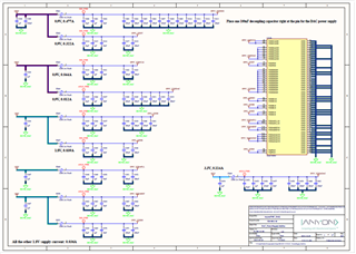

    是否在一个电路板上有多个 DAC? 您能否画出非常基本的系统方框图或分享原理图的一部分、以便我能想到其他需要检查或尝试的地方?
    蔡斯
    1-我们收到的原始 DAC 芯片来自 DigiKey。  在所生产的40块电路板中、只有15块电路板正常工作、所有其他电路板都存在此通道错误问题。  我们 今天上午刚刚直接从 TI 收到了另一批芯片、因此我们可能会返修3-5块电路板、看看这是否起了作用。
    2-是的、此电路板上只有1个 DAC39j84。  它是一个小型 FMC 卡、一端为 FMC 连接器、中间为 DAC、另一端为 SMA 连接器。  此电路板上还有一些支持电路(电源、LMK 时钟生成器等)。  这些电路板由 TTM 制造、我们一直都拥有良好的使用经验。
    3 -下述的部分 schch
