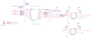

大家好、
请帮助查看 TSC2007原理图、tks~
    原理图看起来没有问题。
    我建议在引脚2、3、4、5和接地之间放置1n 个电容器。 可以不安装这些引脚、如果需要对系统噪声进行解耦、则可以使用这些引脚。
    尊敬的 Sanjay:
    X+/X-/Y +/Y-这组行是否有任何线宽要求?
    电流路径为10mil、线路长度如下所示、相邻层为 GND 层。
    GND 将在 TCA2007周围铺设。
    有时、触摸面板的电子设备与显示器的电子设备紧密地包装在一起。 开关波形可能耦合到 X+/X-/Y +/Y-线上。 屏蔽迹线时、靠近迹线的接地和下面的接地层是一个好主意。 是否有可能将这些线铺在一个内部层中,使上面和下面都有接地平面? 这将使迹线实现完美屏蔽。
