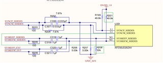

SYSREF 引脚需要这个上拉和下拉电阻器、我不确定它的作用是什么、是提供直流偏置?
    数据表中对 其进行了说明,您已经附加了该数据表。  为 sysref 信号设置共模。
