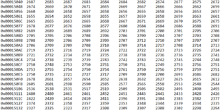

AFE5401的数据输出也产生了奇怪的结果。
数组数据类型是 uint16_t。 如果您看屏幕截图、会发现有时数字会逐渐下降、然后从2下降至4068。
它看起来像是一个超出范围的动作。  是否看起来像正常的动作?
如果我遗漏了任何东西、如果您能告诉我、我会很感激。
谢谢你。

    一个线性调频脉冲持续时间为500us 的三角灯被输入 ADC。 这是一个固定目标、拍频大约为2kHz。
    是您的系统还是客户 EVM?
    该系统是我制作的所有定制板。
    您显示的数据是针对1个通道,在您收到所有 DOUT 位后,是否正确?
    没错、DCLK 的频率输出为6.25 MHz、因此每个通道的采样频率为1.5625 MHz。
    谢谢你。
    您的 ADC 数据格式是什么?  数据表字段中的 OFF_BIN_DATA_FMT。 默认情况下它是二补码格式。
    我检查后发现它设置为二补码格式。
    然而、令我感到奇怪的是、当使用 TWS1400进行测量时、会得到正确的代码值。
    输出的值相同、但在 TWS1400上测量的代码值看起来不同。  我可以知道为什么会发生变化吗?
    谢谢你。
    您的 ADC 数据格式是什么?  数据表字段中的 OFF_BIN_DATA_FMT。 默认情况下它是二补码格式。[/引号]
    我采纳了您的建议、将 off_bin_data_FMT 设置为偏移二进制、它的输出类似于捕获屏幕。
    现在、我想它正以我希望的方式打印出来。  非常感谢。
    这是因为在 TWS1400中,格式在 后端调整。
