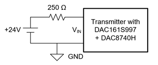

    通常、我看到该器件设置为远程发送器、其中该器件与电阻负载串联:
    在该发送器中、会对电流进行调制以产生 HART 信号、因此 VIN 顶部的电压将进行调制、而 DAC8740H 能够使用 MOD_IN 来检测信号。
    再给我一点时间来回顾一下您的电路。

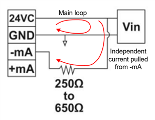

    我已经查看了你的 PDF、但我不确定你与这个电路的连接是如何创建的。 即使对于接收框图、我认为它与我预期的略有偏差。 让我使用您的图来显示我在您的原理图中看到的错误。
    首先、上面是您的供电方连接。 VIN 连接到24V 电源至 GND。 此外、还有另一个标记为+mA 的导联。 我假设这是一个输出电流的电源。 对于标有 VIN 的电路板、该器件控制来自电源的回路电流。 但是、负载电阻接地。 如果 VIN 调制环路电流、则电阻永远不会看到该调制电流。 mA 时钟源和接地构成单独的环路。 会有感应电阻的调制电压。
    第二、隔离连接有同样的问题。 这两个环路之间没有连接。 如果通过 VIN 调制电流、则无法感应电流调制。
    对于接收端连接、连接也存在问题。 负载电阻和 VIN 形成独立的环路、您将无法看到负载电阻上的电流调制情况。 如果负载电阻器连接到电源和接地端并且存在串联电阻、则可能有效。 在这种情况下、负载电阻器顶部电压仍会得到调制、因为它位于看到调制的串联电阻的底部。
    您能否更详细地描述一下您的设置? 了解-mA 和+mA 的实际含义可能会有所帮助。 它们是否只是灌入和拉取特定量电流的电流源?
    最后、必须通过要观察的负载电阻器对器件中的电流进行调制。 在每个设置中、我预期电阻器和器件之间会有串联连接。
