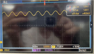

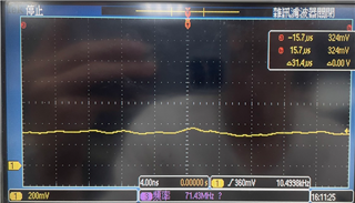

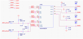

我面临的问题是、在器件处于禁用状态时、位1和位2没有 ADS4449输出信号、 测试图形模式 。 有关 ADS4449输出端的两种不同现象、请参阅附件。 似乎在位1和位2上没有任何信号施加、这只是我认为的同相共模噪声(或其他可能的原因)。 在其他位具有非常清晰的 P&N 信号。
我上周提出了这一问题,并请参阅 您的建议所载的内容 e2e.ti.com/.../ads4449-databit-fluctuation。
但在我检查了上一页提到的所有寄存器后、仍然出现问题。
我不知道是否有任何其他理由可以解释这种问题。
供您参考的附件:
1. ADS4449正常输出(p&n),正常位
ADS4449异常输出(p&n)、位1和2

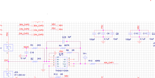

3.第一阶段
4.第二阶段
5. ADC 输入级
感谢您的帮助、期待您的回复。
    您能提供更多背景信息吗?
    另外、上面的原理图中的第二级和第一级也是相同的电路。

    我探测了这四对信号、即 DAB1P、1M、DAB2P、2M、DCD1P、1M、 DCD2P、2M、直接来自 ADS4449输出。(在测试模式下、对于交流、始终写入1、BD 始终写入0)
    但它在示波器上获得了以下信号、这是极其明显的无信号。
    对于其他位、DAB 0、DAB 3、DAB4...、DAB13、DCD0、 DCD3、DCD4...DCD13要好于位1和位2。 (请参考 1号图片)
    我使用较低的时钟频率125MHz 对其进行了检查、结果是相同的。
    我还检查这些输出引脚上的偏置。
    位1和位2处的 VCM (DAB1P、1N、DCD1P、1N、DAB2P、 2N、DCD2P、2N)也会降至大约300mV。
    下面是常见的基准电压、Vcm 约为1V。

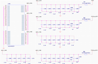

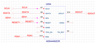

    请参考 ADC 相关原理图的以下图片。 ( ADS4449 IBAS8LW )
    • ADC 电源(3.3、1.9、1.8)
    • ADC 模拟输入和数字输出
    • ADC SPI
    我已检查 VCMA、VCMB、VCMC、VCMD 的电压、全部为1.15V 左右。

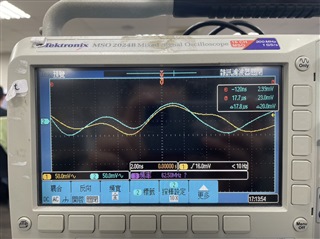

    感谢您发送此邮件。 位1和位2输出数据的示波器看起来是否完全相同?
    是否可以通过 SPI 发送"始终写入1"位的写入操作?
    德鲁
    您好 Harrel、
    对于您的问题1、是的、位1和位2输出波形相同。

    我查看了数据表中寄存器映射的寄存器、其中提到需要在复位或上电后设置为逻辑高电平。
    我发现我没有在寄存器地址 AC 中为 D0写入"1"。 在地址 AC 中将"0"更改为"1"后、它在位1和2中变为有效。
    所以我认为这是一个未定或未定义的地址问题。
    BTW、我尝试了您提供的寄存器配置、结果表明位1、2问题消失、但出现了位0。 所以也许这是另一个不确定的问题,我发现它没有写'1'在 D7在地址89和 A1。
    不管怎样、再次感谢您的帮助、Drew。 我很感谢。
    Bo Zhi
    我在发送的寄存器写入中也漏掉了该数据、然后我在发送的新配置中发现了这一点。
    关于位0"关闭"、这应该是因为器件的默认状态是13位、LSB 具有超量程。 通过将寄存器45h 的位4置位、这可被禁用、从而产生14位输出。
