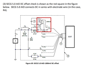

我正在执行 IEC-60601-2-47。
我正在尝试通过测试电路中的 S3开关将300mv 偏移应用于 ECG 输入。 有人知道此300mV 电压是指什么吗? 它只显示记录仪。
是否是已连接到 P^的记录仪接地、记录仪外壳、接地、RL 基准?  我录制的是带有塑料外壳的电池供电设备。 测试尝试对所有导联施加300mV 失调电压、但不确定参考的失调电压是多少。
    我在 ECG 仿真器手册中找到了答案。 该标准不明确、但表明电压与正极引线串联。 我使用一个0.3伏电路的纽扣电池与 ECG 内联。 这可以使电路保持较小且噪声非常低。 我没有昂贵的仿真器、因此我自己构建了测试电路。 似乎运转良好。
