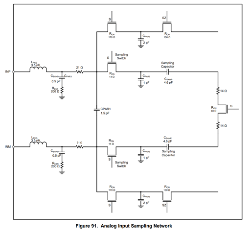

请告诉我 ADS52J90的输入阻抗值。
我查看了过去的 E2E、但找不到值。

    请查看数据表中的模拟输入采样网络。 这里显示的是全输入阻抗模型。

    了解以下输入阻抗是否正确?
    是的、正确
