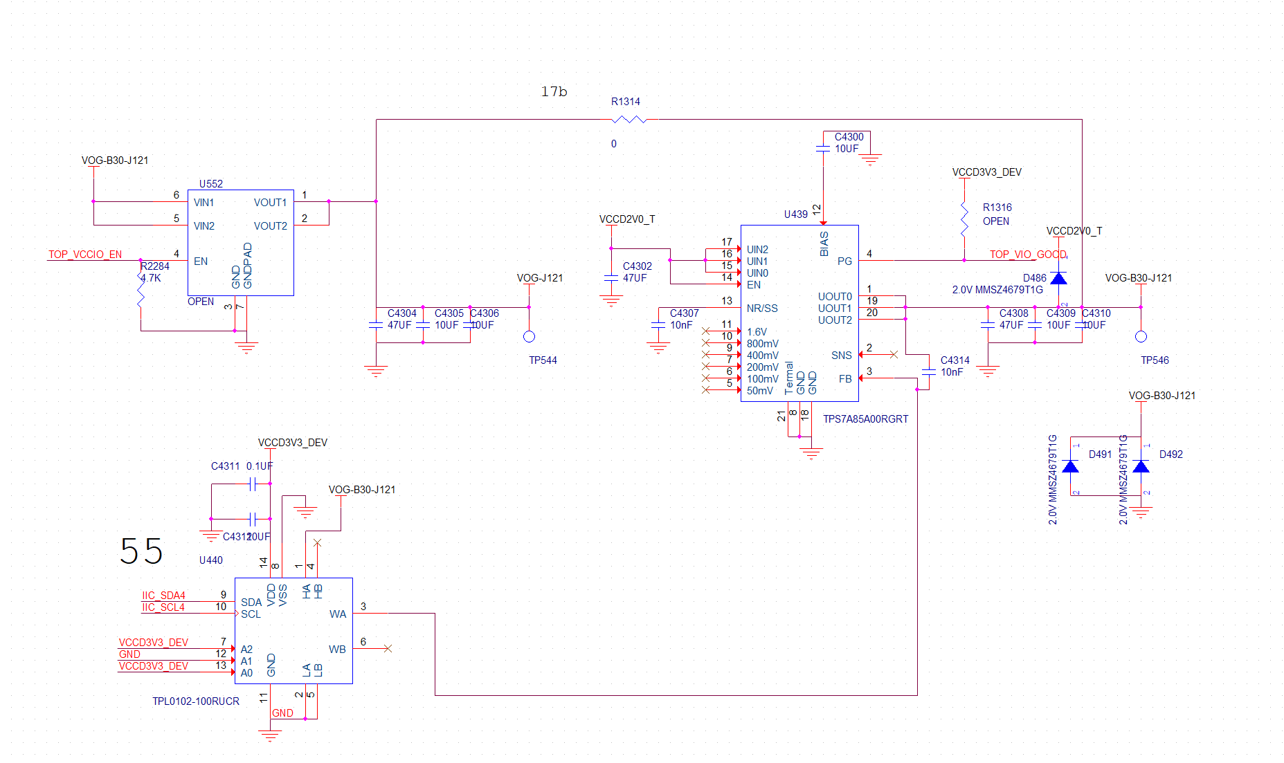

器件型号:TPL0102-100
在我们的设计中、它类似于上部电路。 在应用中、U439的 VCCD2V0_T 首先通电、LDO 启动。 U439需要输出1.8V。 5s 后、U440的 VDD 电源启动(VCCD3V3_DEV)。 在实际应用中、可以实现功能、但线会偶尔出。 U440 TPL0102的 VDD 和 HA 引脚在芯片内部短路(直通电阻值为11 Ω)、LDO U439的输出电压变为2.6V。 我们找不到原因,请支持和帮助。 谢谢!
    您好、Reginal、
    如果在 TPS 电源之后打开 TPL0102电源、则违反了 TPL0102的绝对最大额定值:
    当超出任何引脚的额定值时、器件中的 ESD 二极管将传导至 VDD (或 VSS)电源。
    两个器件的电源应同时打开、或器件应使用相同的电源。
    此致!
