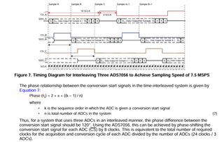

团队、您好!
我希望使用三个具有交错方法的2.5msps 外部 ADC 实现7.5msps。 那么、如何使用 STM32h745控制器实现该目标。 下面附有一些文档。 有人可以提供一些示例代码或指南来实现愿望任务?
sbaa231.pdf (TI.com)
slyt731.pdf (TI.com)
    您好、db、
    您将需要三个 SPI 端口来实现您的目标。  上面的文档为 ADC 提供连接、您需要将三个 ADC 的/CS、SDO 和 SCLK 连接到您的处理器。  我想您可以在 ST 网站上找到 SPI 示例代码。
